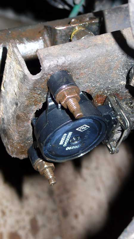

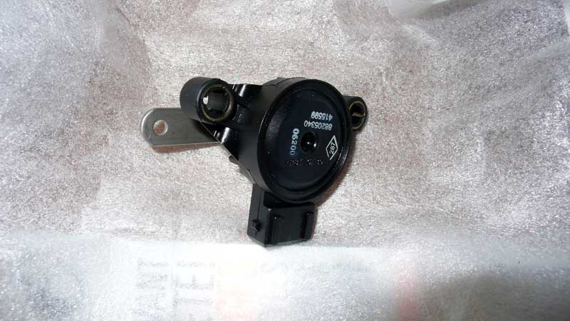

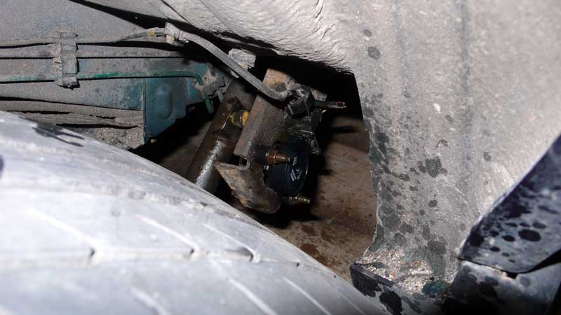

Suite à un soucis de xénon, j'ai changé le capteur d'assiette à l'arrière de la voiture (défaut constaté à la valise XR25).
Le défaut est toujours signalé et les xénons sont toujours en bas...
Peut-être faut il ré-initialiser le système à la valise ?
Je posterai des photos un peu plus tard ;)
Messages : 8394
Voici les photos :
:mrgreen:
et oui c'est pas comme l'abs ou coupé le contact suffit a remetre a 0, la non le systeme garde le defaut en memoire! comme les suspils!
Messages : 8394
Bon ben après avoir pris la voiture ce matin et après avoir roulé quelques minutes, le voyant s'est éteint et ne s'est plus jamais rallumé sur les 30kms de petite route que j'ai fais 8-)
On verra à la longue si ça se rallume ou pas. :)
