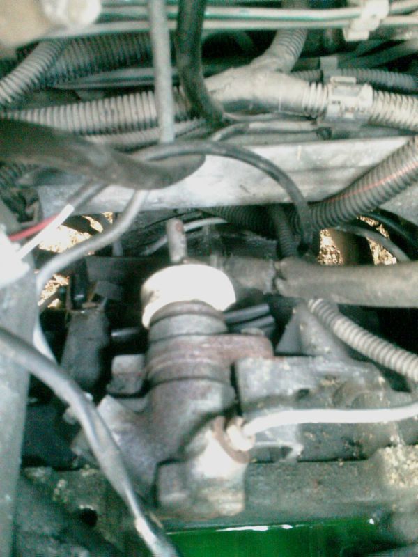

Ce week-end retour à mon espace (550 bornes aller retour mais en Alfa V6 c'est un plaisir :razz: ).
J'ai réussi à démonter la soufflerie sans enlever le moteur d'essuie glace du coup en 1h j'étais au dessus de la pièce fautive:
Donc mon analyse était bonne : rupture de l'axe sur la fourchette entrainant une sortie du piston de son logement. La bonne nouvelle, rien d'autre d'abimé sauf LA FOURCHETTE elle même sur la partie qui tient l'axe justement
Du coup pas moyen de réparer cette fois ci je vais me confectionner une pièce pour pouvoir réparer sans sortir la fourchette car sinon c'est dépose de la boite et là dans un jardin à 300 bornes de chez moi non merci.

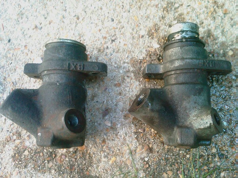

Une vue du recepteur à droite et de son remplaçant en bon état à gauche.
La portée du piston est abimée car il a poussé sur la fourchette donc je préfère tout changer.

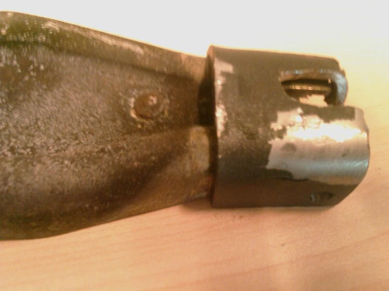

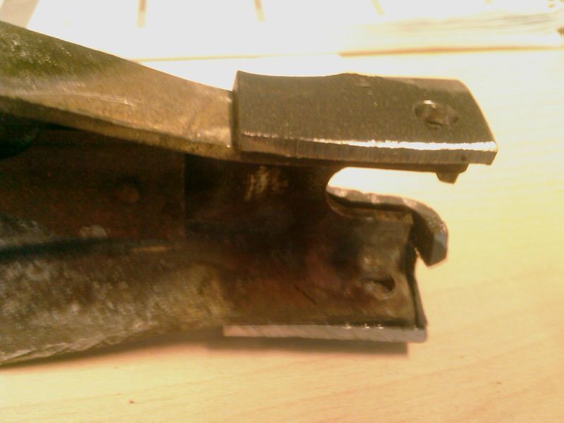

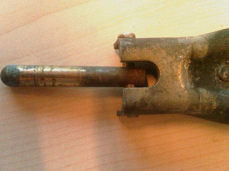

on cause, on cause mais avec des photos c'est plus "parlant".
Tout d'abord la fourchette de 25 avec son axe et l'axe qui vient s’emboîter dans le récepteur d'embrayage:
Donc moi la partie gauche de la tête de la fourchette étant cassée je ne peux pas remettre un axe qui ne serait fixé que d'un coté et sauterait au premier coup d'embrayage :tmi:

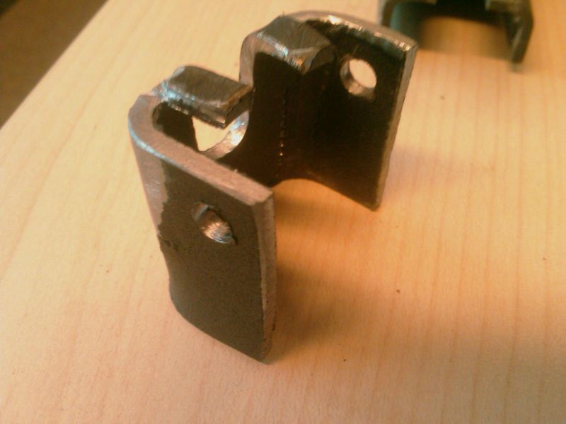

Du coup voici ma "création"

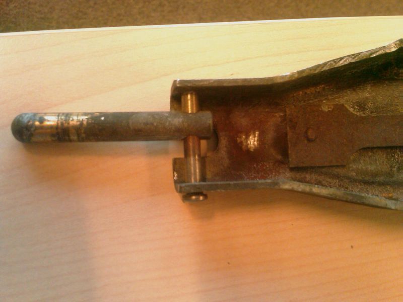

Une fois en place:
Le but est de poser la pièce sur ma fourchette cassée d'y glisser un axe un peu plus long et de pouvoir ramener la voiture sans avoir à déposer la boite. Si cela marche je pense qu'avant le prochain changement d'embrayage cela restera comme cela, la pièce que je mets étant plus solide que celle d'origine cela devrait le faire :$
