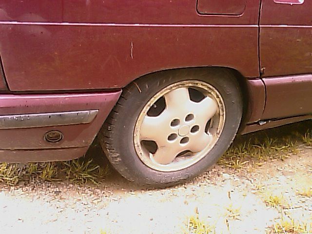

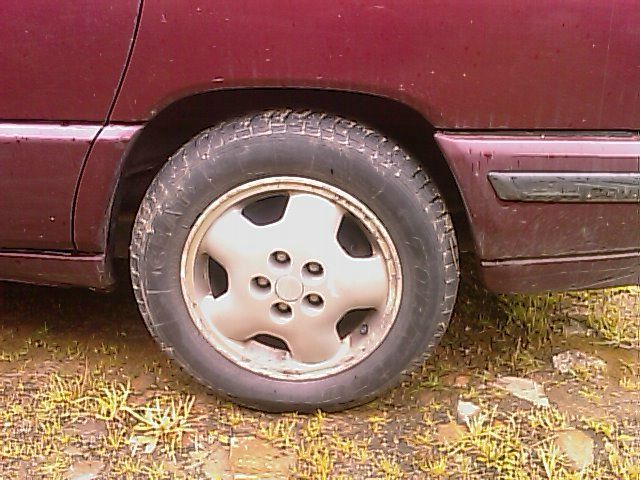

Retour de l'espace V6 pour des infos en plusieurs épisodes car les vacances ont été riches en surprise.
Je devais rouler en espace avec mes 3 filles et les bagages et j'en ai fait la moitié avec l'Alfa et les reste en R25
Pour commencer arrivée des Pays Bas à quelques kilomètres de chez moi un gros bruit à l'arrière sur une petite route défoncée, j'arrive à la maison ne note rien de spécial et vide la voiture. Là normalement elle aurait dû reprendre sa position normale à l'arrière MAIS:
La roue arrière du coté gauche
Celle du coté droit
Je file chez Norauto prendre des amortisseurs neufs car de toutes façons les miens étaient morts et de retour à la maison je soulève la voiture et découvre que c'est le ressort qui a cassé net. Comme c'est les vacances évidemment pas de casses d'ouvertes et mes 2 vieux espaces qui ornaient le jardin sont partis chez le ferailleur il y a deux mois dans une opération nettoyage :@ (il me reste necore 13 voitures à la maison ]
Conclusion: il ne faut jamais rien jeter car c'est là qu'on en a besoin!!!

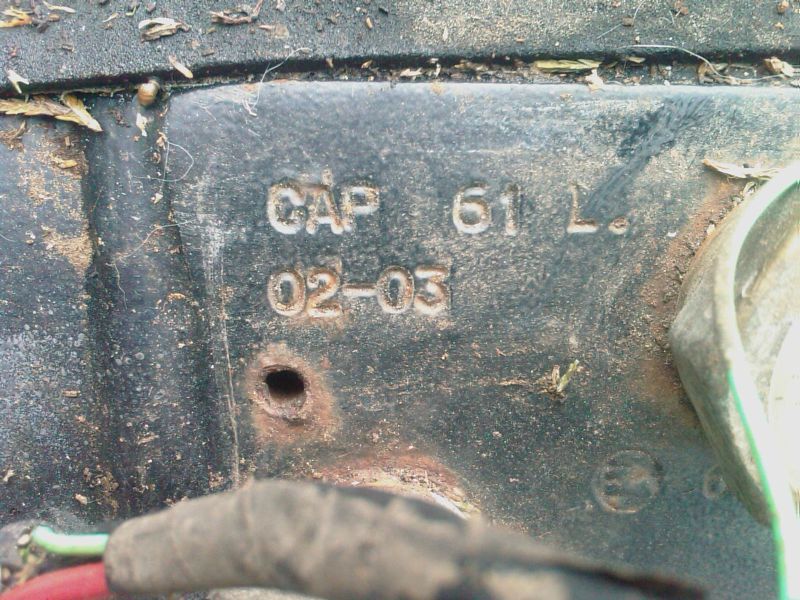

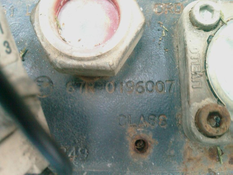

Justement pour les pièces, j'ai trouvé un ressort chez une personne avec laquelle j'avais déjà échangé quelques pièces d'espace. Après discussion sur nos voitures respectives il me dit qu'il a dans son jardin un réservoir gpl en provenance d'un espace V6 phase2 comme le mien mais qu'il veut s'en débarasser car il n'est plus aux normes.
Plutôt que de démonter le mien pour le faire rééprouver je me suis dit que ce serait plus facile avec un déjà démonté et qui est plus propre que le mien tout rouillé car sans coque de protection sous la voiture.
J'embarque donc la bête qui fait un bon poids et je le regarde de plus près : pour moi il est bon car les chiffres que j'y voit sont 02/03 qui pour moi donne février 2003 pour la fabrication donc après 2000 re-donc pas de réépreuve car garantie à vie
Le numéro de série commence par 67R-01 ce qui est pour moi aussi la bonne référence, les "vieux" commençant par 67R-00.
En photo cela donne:
Si quelqu'un s'y connait et peut confirmer mes dires ce serait cool car je pourrai alors avoir un réservoir aux normes et songer à garder mon espace ad vitam eternam car il n'y a pas de révision sur ces modèles :inlove: .

67R-01 je confirme que c'est un réservoir sans épreuve avec soupape de sécurité.
Un garage agréé GPL pourra te faire une attestation de conformité et tu pourras passer le contrôle technique sans soucis
