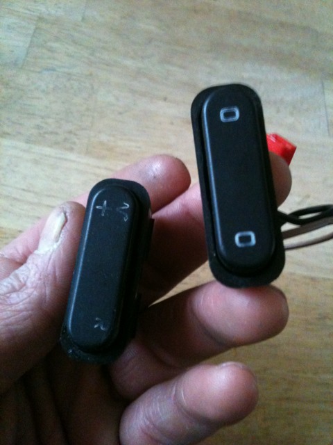

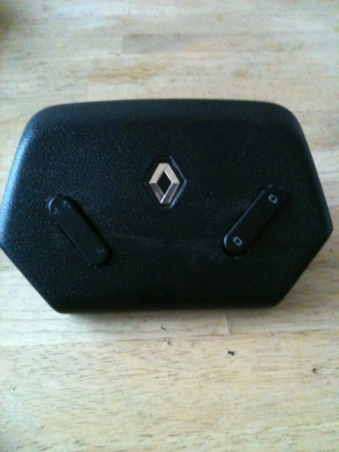

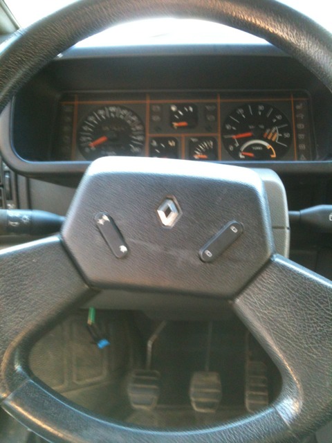

J'ai reçu le week-end dernier les boutons qui vont sur le volant:

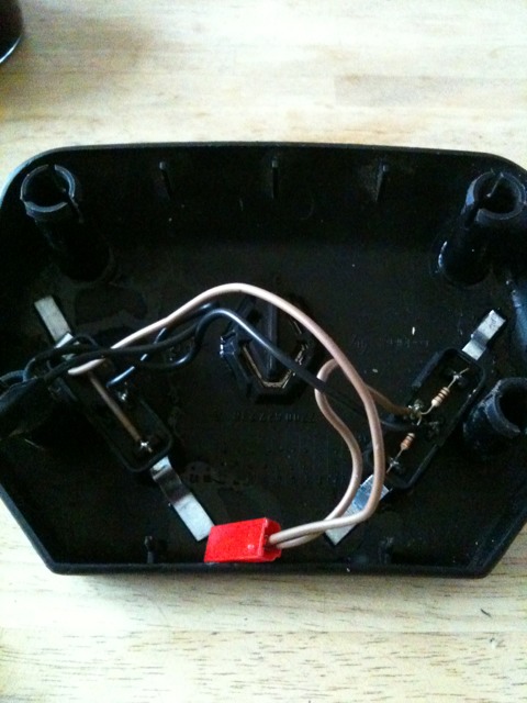

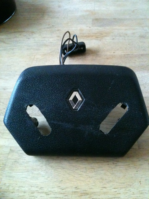

Donc entre deux aujourd'hui j'ai découpé mon cache du volant ou plutôt percé.

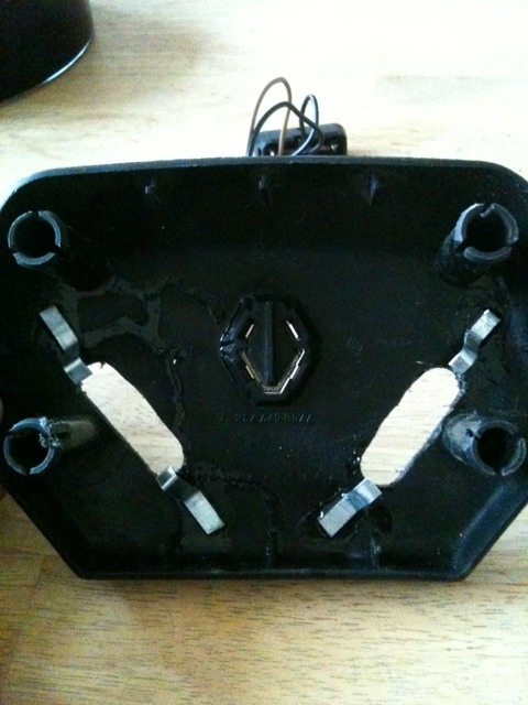

J'ai découpe des lamelles de ferraille dans des montants (pour placostil) et je les ai collé derrière le cache pour qu'ils retiennent les boutons.
Et enfin j'ai installé les boutons.

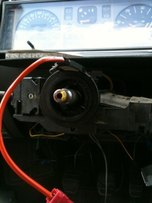

Il me reste à faire les deux tétons derrière le volant qui vont faire le contact.

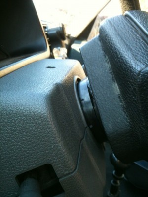

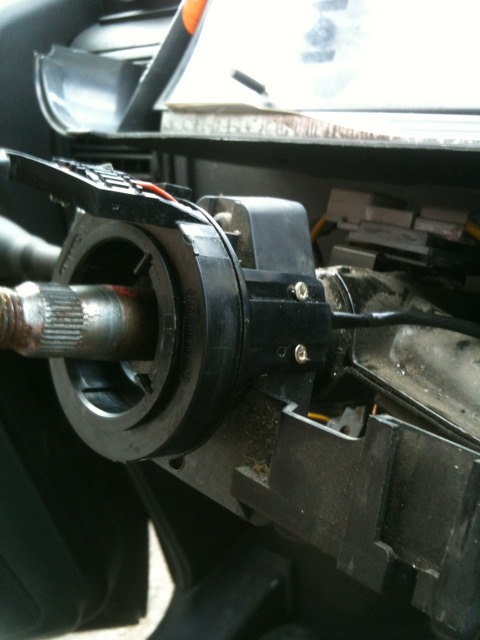

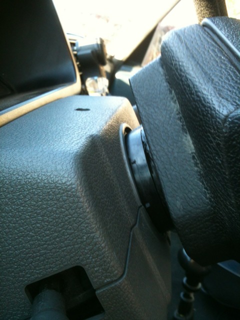

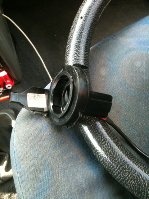

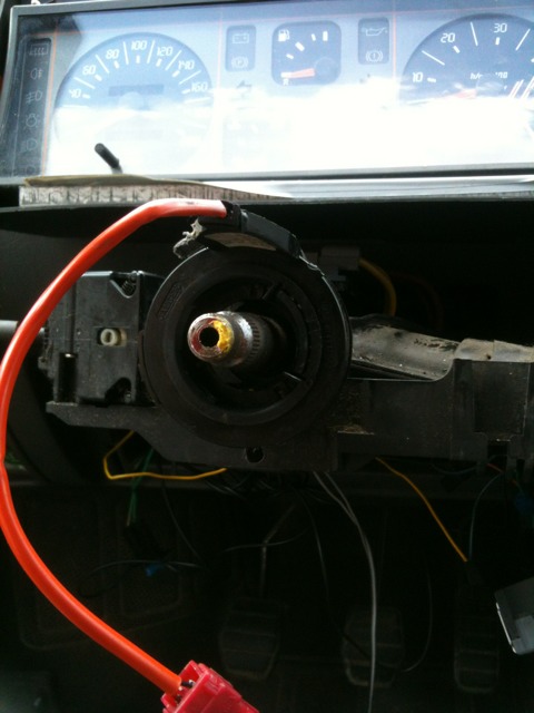

Bon ça fait longtemps mais j'ai enfin trouvé ce que je voulais ;)

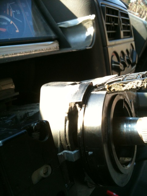

Bon j'ai abandonné le régulateur avec mon CP et mes lamelles car ça faisait trop un bruit de ferraille à chaque virage...:lol: :lol:

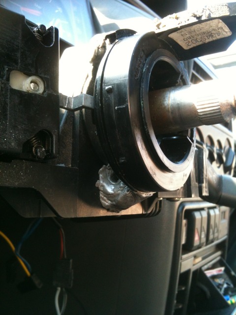

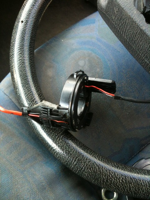

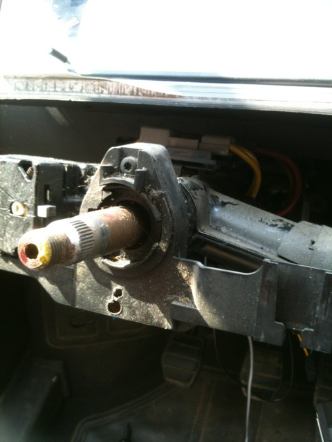

J'ai trouve en casse un contacteur tournant de Peugeot 405 qui fait pile-poil les bonne dimensions :) :)
Le seul hic car il y en a toujours je n'ai plus la patte en plastique qui arrête les clignotants :(
Mais je vais trouver une solution :mrgreen:

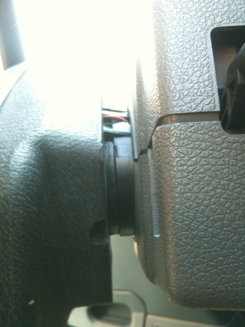

Le support de comodo
En place fixé par deux vis
Et deux autres côté avec la patte époxy
En place vue de face
Une fois le volant remonté
Vue de face avec les boutons
Voilà,maintenant c'est nikel,ça fonctionne et plus de bruit de ferraille.
Si ça peut vous donner des idées ;)
