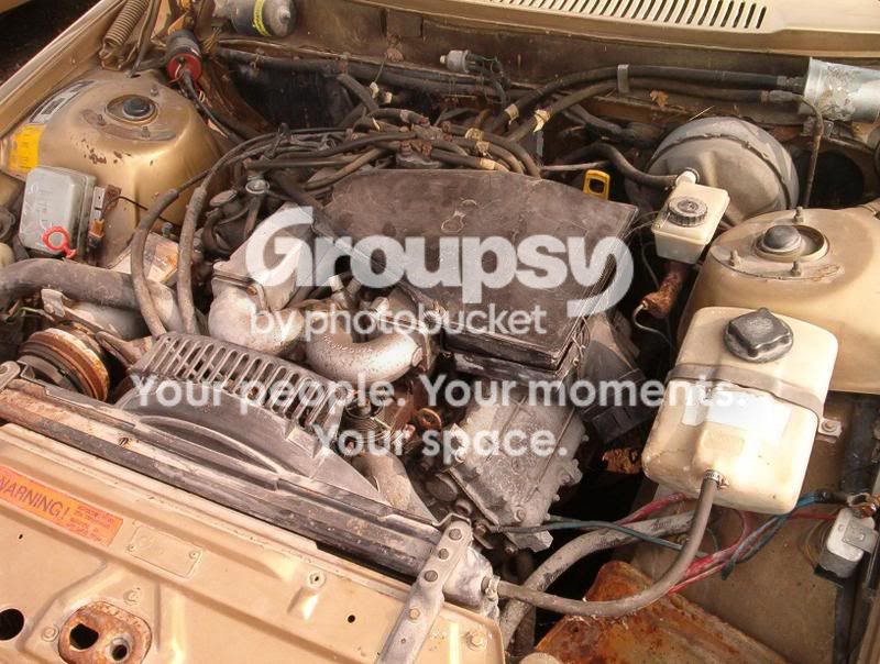

Volvo 262c PRV inside

... je crois même que c'est sous cette carrosserie qu'il est apparu la première fois toutes marques confondues...

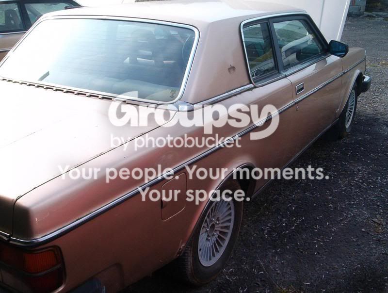

Comme promis, voici déjà deux photos de la 262c que je suis occupé à restaurer avec son fameux V6 sous le capot...
