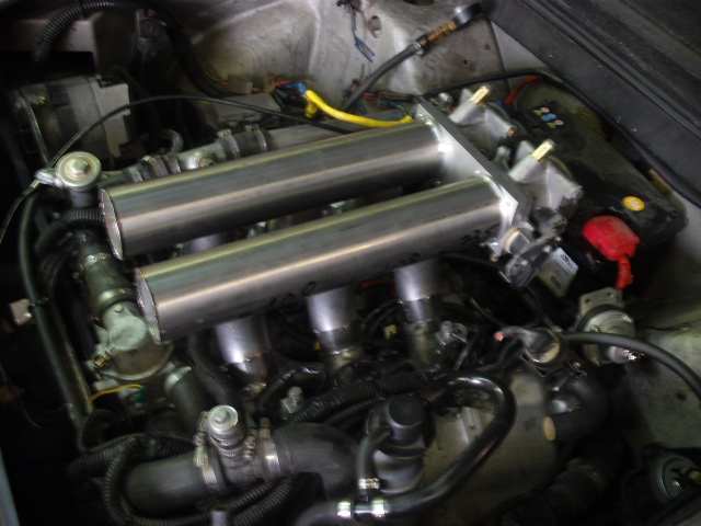

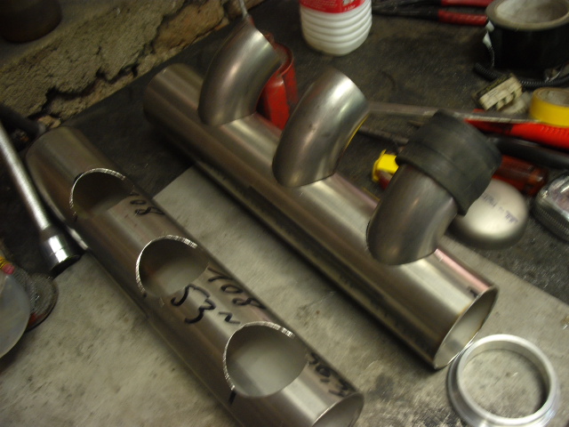

Re: Moi c'est ZACCA.
Intéressante cette pipe d'admission, pourquoi avoir installé les papillons vers le fond du compartiment moteur?
zacca
Messages : 9
Inscription : 29 déc. 2012, 22:20
Car : Alpine A310
Message par zacca »

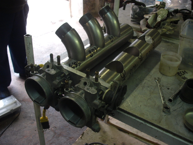

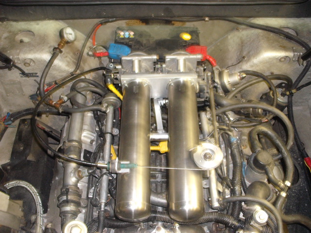

La pipe est faite maison et à l'époque j'étais limité en hauteur par
la fermeture du coffre pack GT que je ne voulais pas modifié.
Ceux sont des volets de PRV 24S adaptés sur des tubes inox
mécano soudé.
Ils sont coté boite pour ètre loin des échapements car coté distri
si on ne roule pas la chaleur rayone et remonte.
Deux gaines anelées les alimentes en air frais capté dans l'ouie de droite.

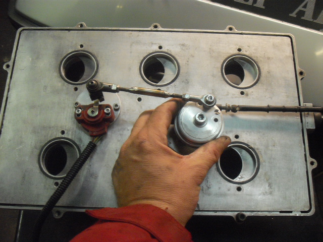

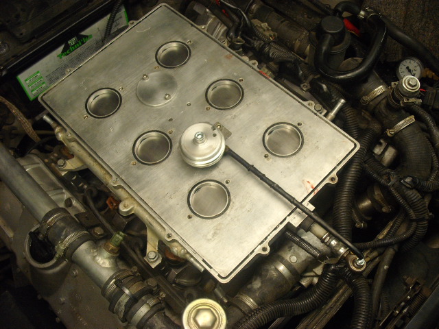

Avant de faire ce collecteur j'avais monté une guillotine, mais la aussi
les six cornets débouchaient à 1cm du coffre et impossible de mètre un filtre
à air.
J'ai roulé avec mais sa manquais de progréssivitée pour un usage dans la circulation.
Aujourd'hui dans l'auto j'ai monté un Z7W d'origine, l'autre étais un 3L préparé
de cher Oliméca mais je n'ai pas de gestion adapté à la route.
Mais je ne désespère pas de trouver une solution pour civiliser ce 3l trés
affuté.
