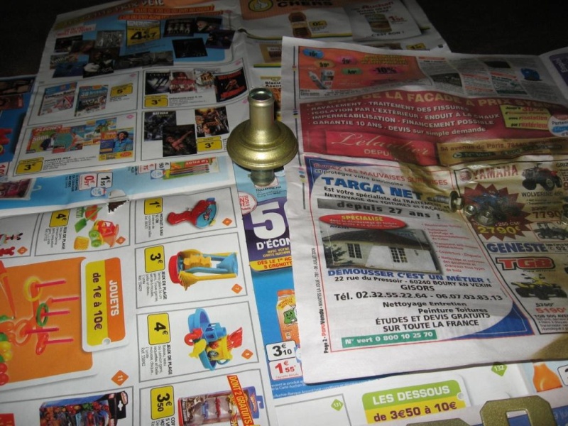

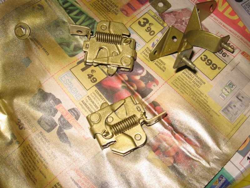

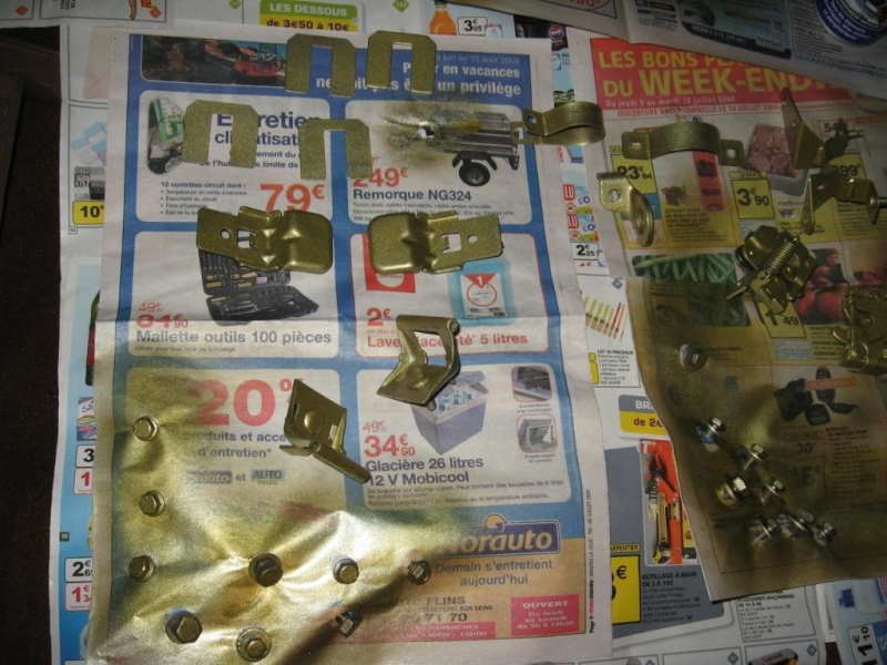

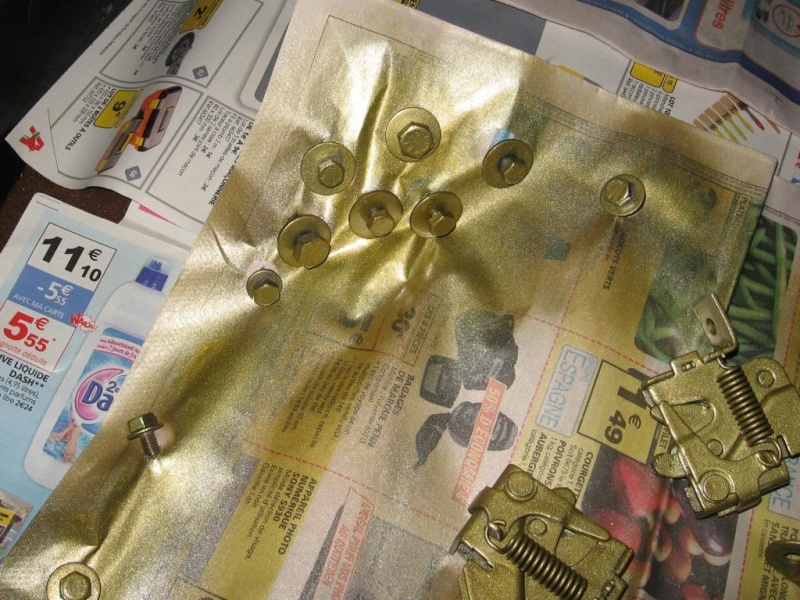

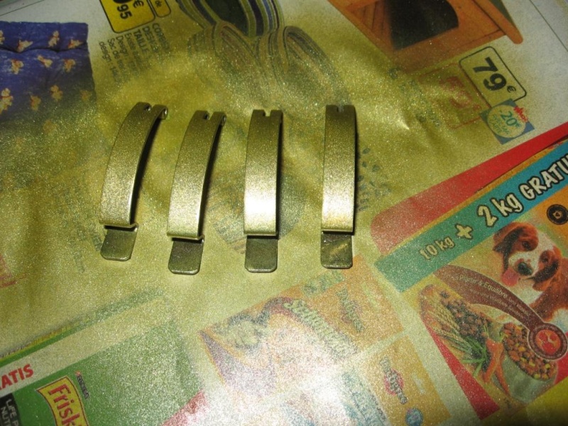

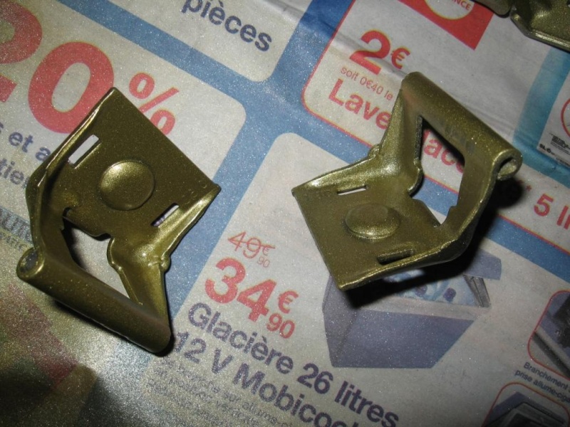

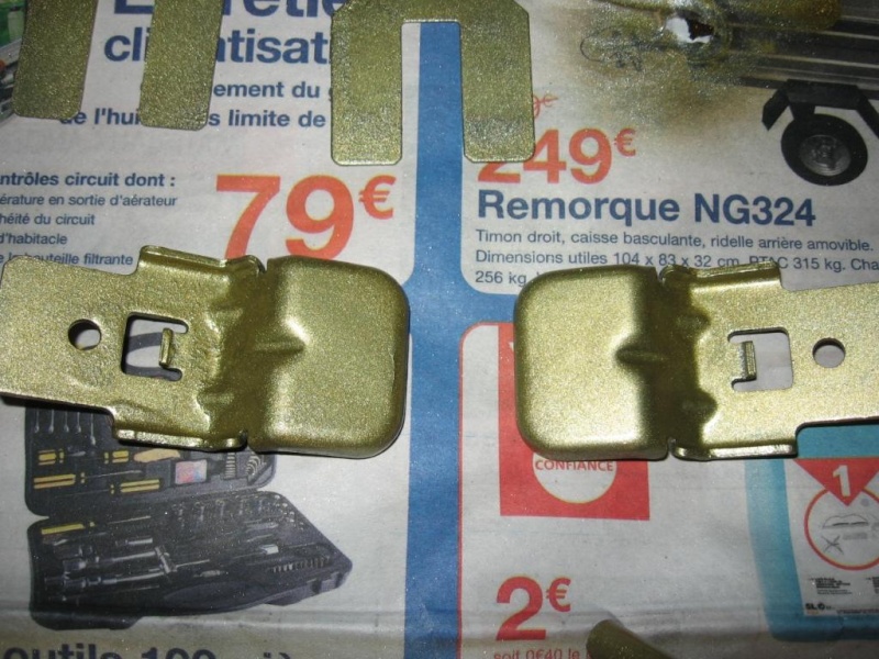

Y'a quelques pièces qui ont été repeintes couleur or

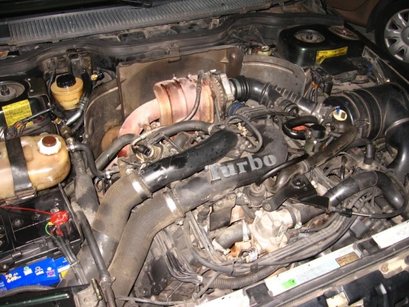

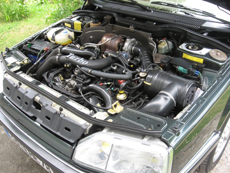

avec quoi tu a nettoyer ton moteur james?.

machouse a écrit :Y'a quelques pièces qui ont été repeintes couleur or
Encore quelques bricoles à faire...
Avec de la patience lol, ça ne s'est pas fait en une fois... Les pièces métaliques à la WD40, petit pinceau ou chiffon, les durites avec du nettoyant multiusage (Monsieur Propre ou Ecologique Arbre vert, encore mieux)... Ext... Les endroit très crasseux (BVM...) avec du nettoyant moteur (dégraissant) mais ça je n'ai pas c'est trop corrosif pour un usage en gros.chrisV6T29 a écrit :avec quoi tu a nettoyer ton moteur james?.
Quand je l'ai eu ça donnait ça (et encore, il y a avait eu un premier dégrossisage lol...)
C'est mieux, c'est sur!

ok i see , bon ben ça tombe bien je suis sponsor officiel du wd40 j'en met à toute les sauces , j'avais juste peur pour les caoutchoucs...
