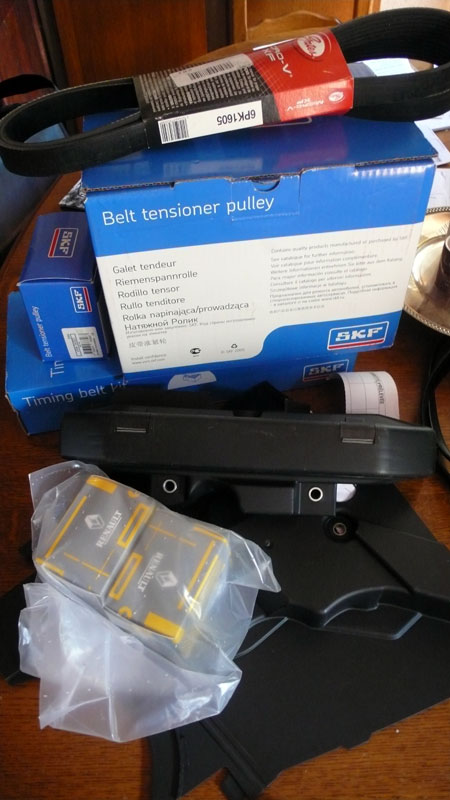

Bon les disques Bosch sont retournés à l'envoyeur et entre temps une petite commande sur Oscaro et chez Renault :

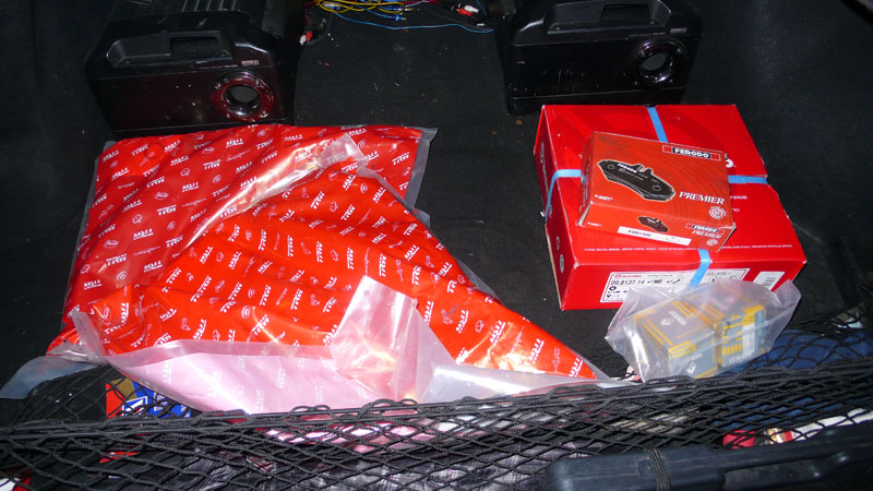

Voici les pièces changées :

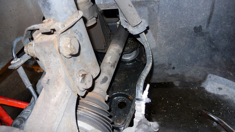

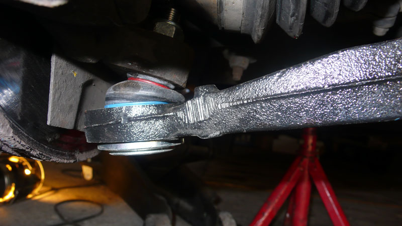

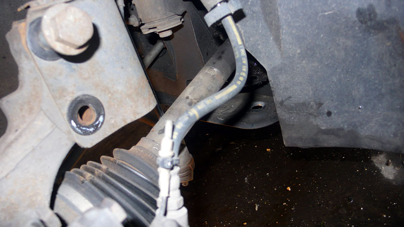

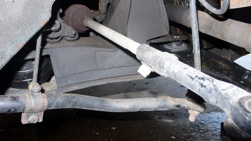

On commence par le côté passager. Démontage du triangle :

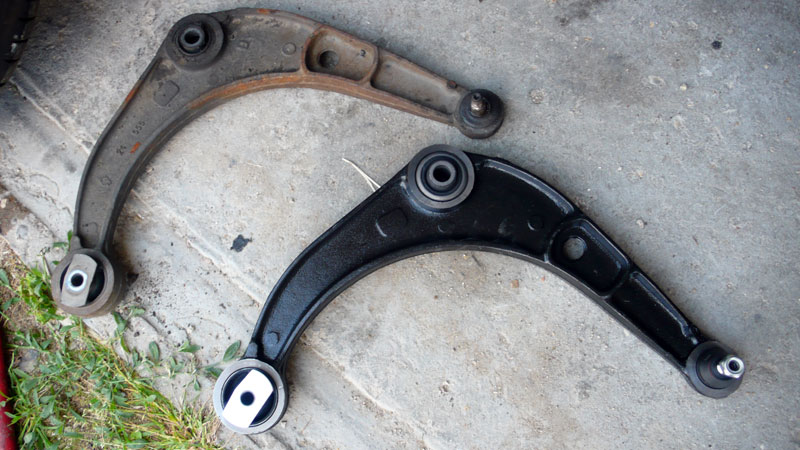

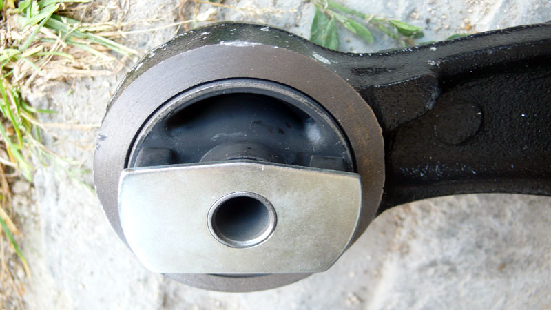

Le vieux et le neuf :
Remontage :

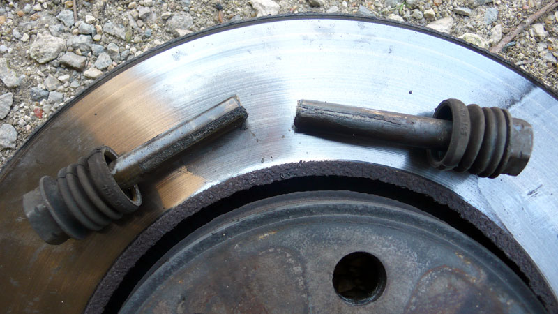

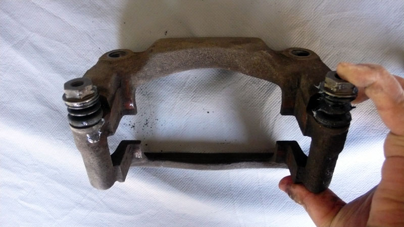

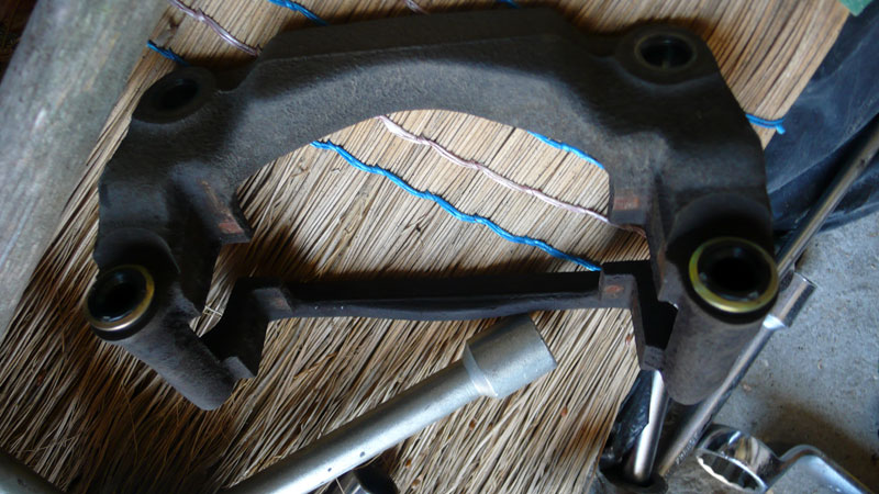

Changement de mes colonnettes d'étrier (complètement HS, un jeu pas possible et vrillées) :
Si vous entendez un "gling-gling" vitres ouvertes en passant sur les bosses, en général ça vient de ça. Bon elles ont 270 000kms quand même :

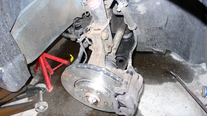

Remontage des nouvelles :

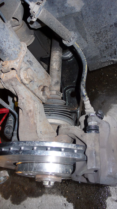

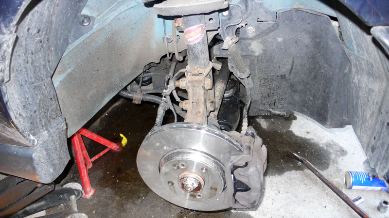

Changement disque et plaquettes :
