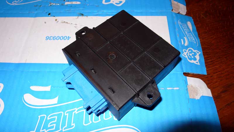

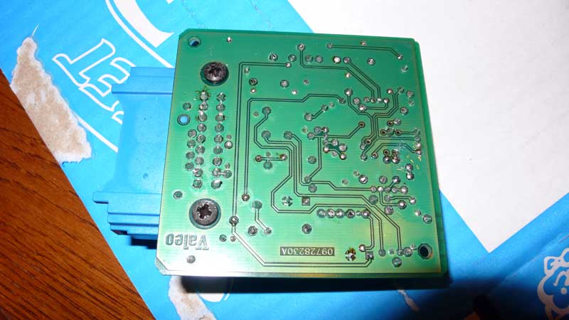

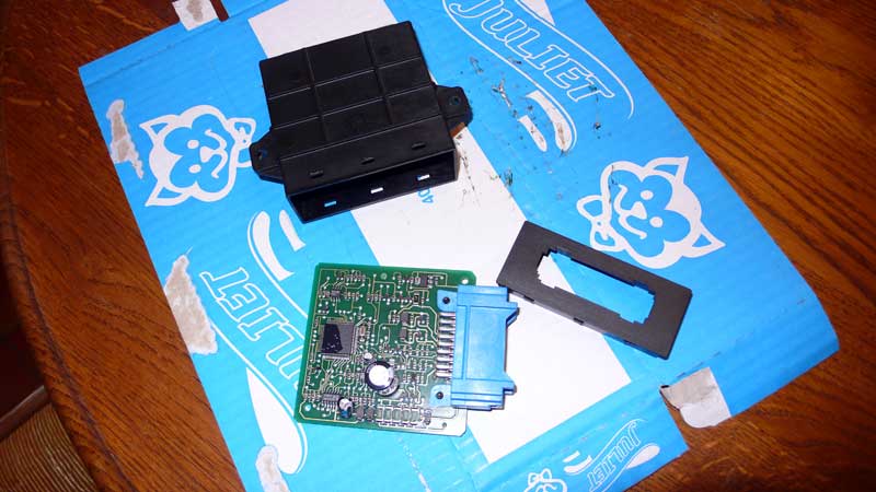

En suivant tes conseils, j'ai démonté ce boîtier pour lui refaire les soudures (la panne était intermittente) :
Pour le moment, je n'ai pas revu le voyant s'allumer et les phares ont retrouvé une assiette correcte. On verra bien si la panne se reproduit ou non.
