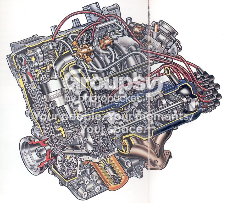

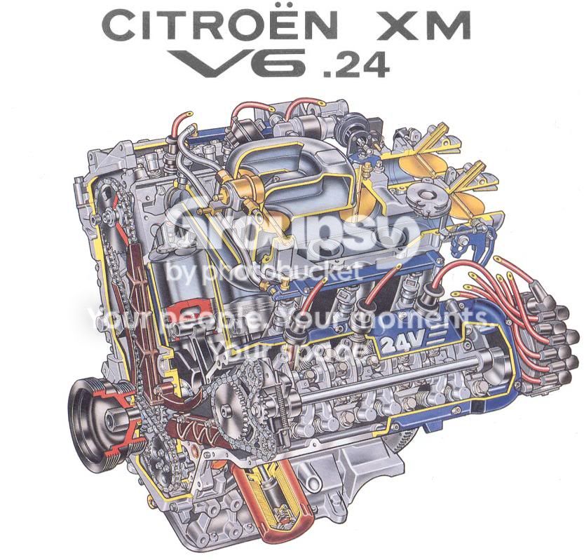

totodu70
Messages : 82
Inscription : 24 déc. 2010, 19:26
Re: Culasse SV24 sur R25
Message par totodu70 »
Merci pour l'info SRDturbo
Sa veut dire que si il y a montage, il faut prendre les guide et tendeur de SV24.
Surtout la chaine je dirais ; par contre je me souviens plus s'il n'y avait pas un truc avec les tendeurs, une faiblesse ou carrément un rappel... faudrait voir ça avec ceux qui en montent dans les A310 et GTA.
