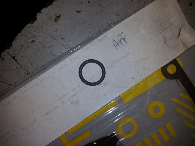

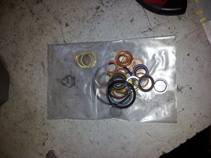

Pour les joints, je les ai dans mes pochettes de réfection, dans le kit joint du bas moteur.
Pour les cotes, int 17 mm X 2,7 mm
Chez le fournisseur, il y a deux tailles proches
16,9 mm X 2,7 ou 17,12 mm X 2,7
Et ce sont des joints pour circuits Hydraulique.
Pour le prix c'est le même soit 6,43 HT en "blister de 15 pièces"
Personnellement ces joints sont dans ma pochette alors je n'en ai pas besoin.
Vous trouverez peut être près de chez vous, si non je peux m'en occuper mais pas avant mercredi prochain.
Et par contre le prix est HT et pour 15 pièces, je n'ai pas demandé au détail. Donc à voir qui en a besoin.
