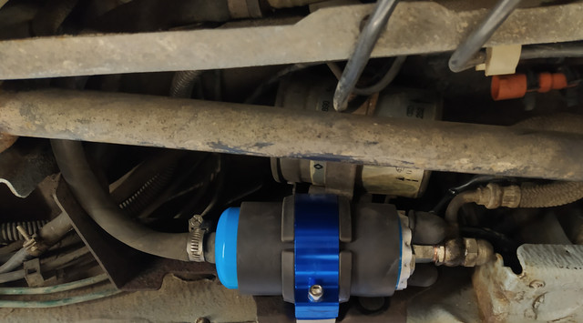

Bonjour,
J'ai récemment eu la surprise de voir ma pompe a carburant qui fuyait au niveau du sertissage donc très peu d'espoir pour la refaire et puis au bout de de 30 ans et pour 45€ on peut quand même lui mettre une neuve a cette Baccara :)
Par la même occasion, je me suis aperçu que le support caoutchouc de pompe était dans un bel état, caoutchouc coupé etc ... N'étant plus disponible j'ai opté pour un support universel 044 Bosch en alu.
Il y aurait aussi une solution avec un support de pompe de Porsche 911 3.2 qui utilise la même pompe a essence.
https://www.rosepassion.com/de/schemata ... lter-17996
Le résultat
C'est une MAGNETI MARELLI qui est livrée avec une "chausette" qui permet de combler l'epaisseur ce qui fait qu'elle rentre pile poil dans le support
Le lien
https://www.piecesauto24.com/magneti-marelli/7613401
:sm9:
Re: [REX] Pompe a carburant V6 Turbo 205 Cv
Je confirme "le commun" Porsche/Renault V6 Turbo.
Bon job.
