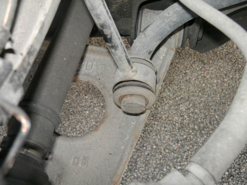

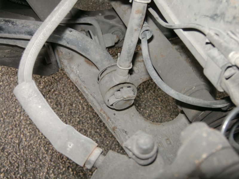

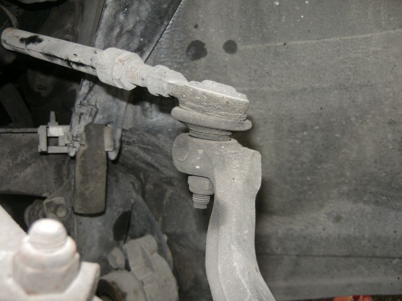

DIAGNOSTIQUE DU TRAIN AVANT

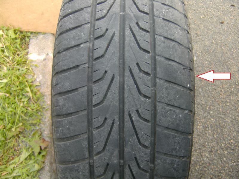

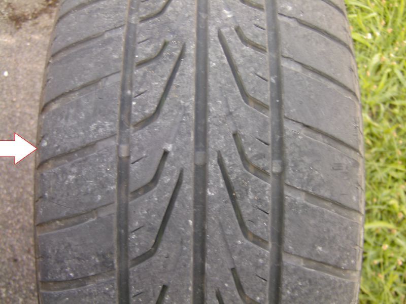

1 Flèche intérieur du pneu gauche.
2 Flèche intérieur du pneu gauche.

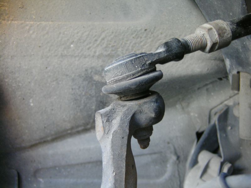

3 Train avant gauche rotule direction.

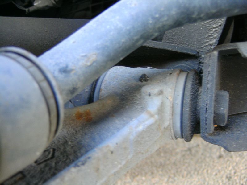

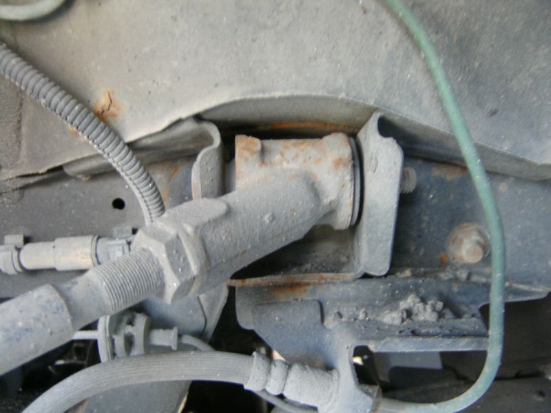

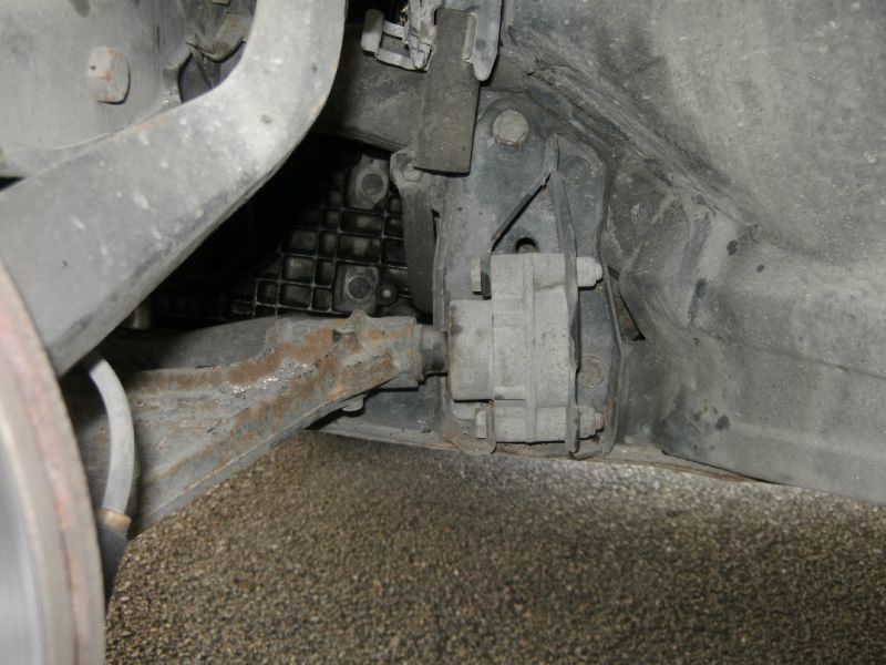

4 Train avant gauche triangle silentbloc palier arrière.

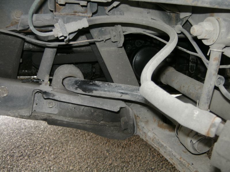

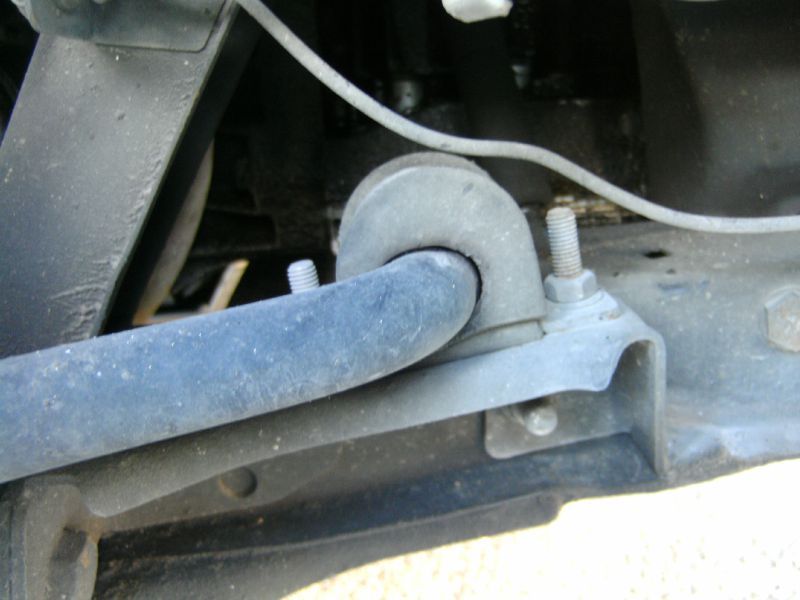

5 Train avant gauche barre stabilisatrice.

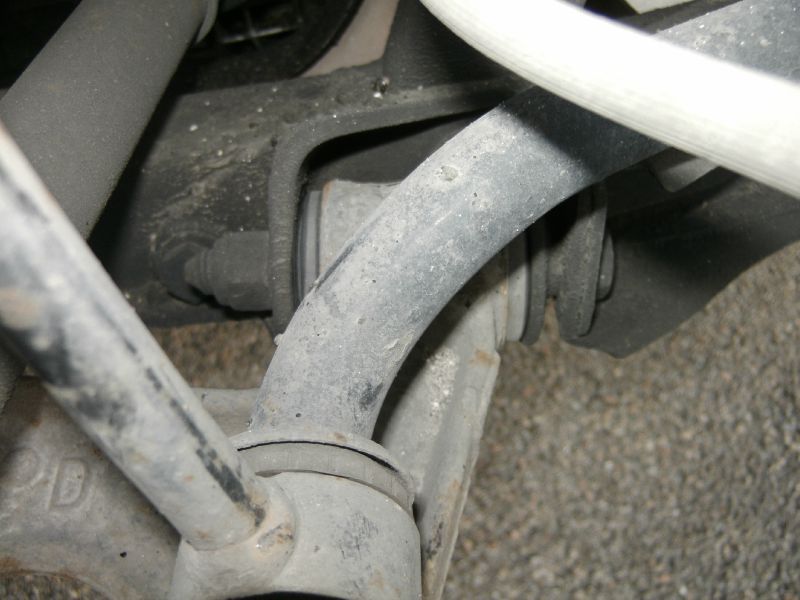

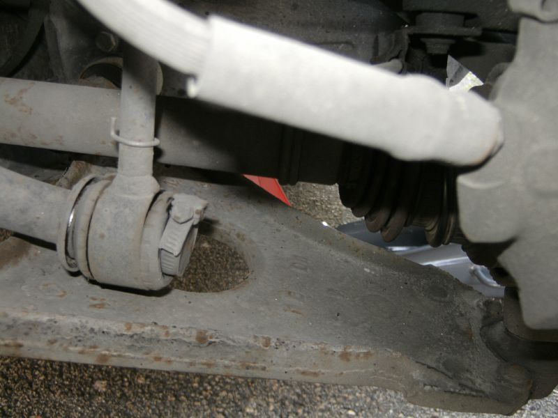

6 Train avant gauche triangle silentbloc palier avant (articulation avant) et biellette de barre anti-devers.
7 Train avant gauche biellette de barre anti-devers, manque jonc arrêt 24 mm et capuchon 24x44.

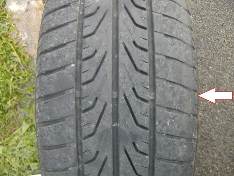

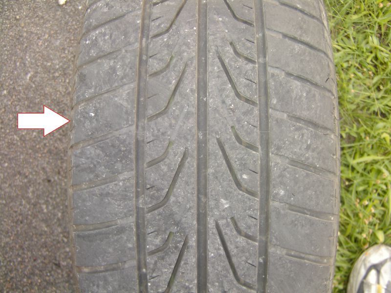

8 Flèche intérieur du pneu avant droit.
9 Flèche intérieur du pneu avant droit.
10 Train avant droit rotule de direction.

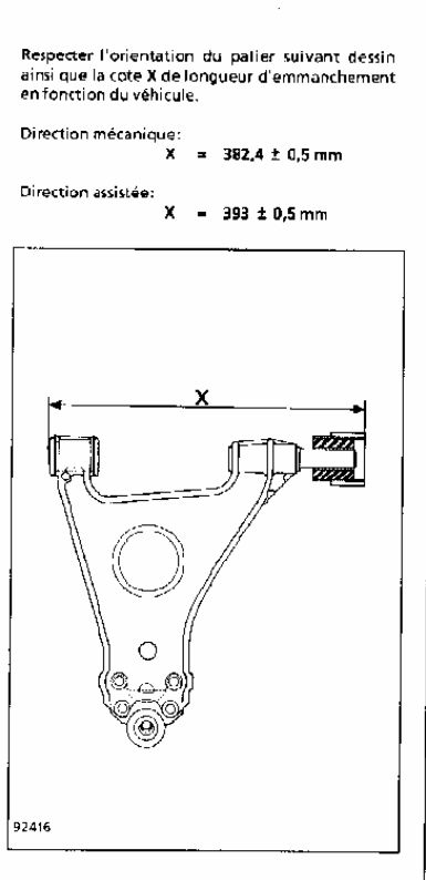

18 Cote montage silentbloc sur triangle inférieur.
A savoir les cotes du triangle de suspension ne sont pas bonne d'un coté, voir image 4 et 11 palier arrière.
A droite j'ai 387 mm.
A gauche j'ai 392 mm.
Valeur normal 393 mm.
Est-ce pour cela que je tire à droite en roulant ?
En ligne droite je maintiens mon volant à environ 20° sur la gauche !
J'attends vos avis, pour savoir quelles pièces je devrais changer ?

Sinon plus sérieusement les serflex je ne sais pas si c'est autorisé au contrôle mais moi je virerais cela vite fait car cela fait peur quand même :tmi:
Les caoutchoucs de la barre stab ils n'ont pas l'air très atteints (je ferai une photo des miens quand j'aurai le temps de les changer car en plus j'ai les pièces :worried: ).
Pour les fixations du triangle il faut voir si cela a du jeu mais pour les changer il faut une presse, j'en ai fait un à la massette sur l'espace et le second attends encore pour le changement :$
POur tes pneus c'est comme moi bouffés à l'intérieur donc parallélisme à revoir, après si tu dois changer des pièces sur les triangles change tout avant de faire les réglages car sinon c'est à refaire à chaque fois :wink:

Je sais pas si c'est un effet visuel mais les caoutchouc de barre stab ont l'air fatigué (ils maintiennent difficilement la barre).
Et dixit un mécano sur les forums : les rondelles de fixation des biellettes qui s'en vont, c'est signe d'un silent-bloc fatigué qui s'allonge sur la barre et pousse jusqu'à dé-clipser les rondelles

waner1968 a écrit :Sinon plus sérieusement les serflex je ne sais pas si c'est autorisé au contrôle mais moi je virerais cela vite fait car cela fait peur quand même :tmi:
Cela fait 17 ans que c'est comme ça le contrôle ne m'a jamais rien dit ! :mrgreen: :shock:
Donc les pièces à changer :
- Rotules de suspension du bras (haut) : j'ai en MOOG RE-BJ-4295
- Rotules de suspension du triangle (bas) : j'ai en MOOG RE-BJ-4281
- Silentbloc de suspension palier arrière (triangle) : à commander en Febi Bilstein 21655
- Silentbloc de suspension articulation avant (triangle) : à commander en Febi Bilstein 9145
- Biellette de barre anti-devers : à commander ?
- Coussinet de barre stabilisatrice : à commander ?
Une suggestion de marque pour les 2 derniers éléments ?
Comment faire sans presse :?: Waner tu arrives à la cote avec ta massette ?
En fait j'avais tout démonter sans m'inquiéter de savoir comment cela rentrait, il y avait tellement de jeu que c'était sorti tout seul :evil: . Une fois le demi-train enlevé de la voiture je n'avais plus beaucoup de choix pour pouvoir rouler à nouveau donc j'ai rentrer la pièce en force mais je pense qu'il vaut mieux faire faire le boulot par quelqu'un d'équipé du bon matériel.
J'ai remis la pièce à l'emplacement de l'autre (marques sur la peinture)et depuis 20000 bornes je n'ai pas de problèmes sur mon train avant.
Attention :!: pour la presse, une trop grande puissance peut entrainer une déformation du triangle :naka:
