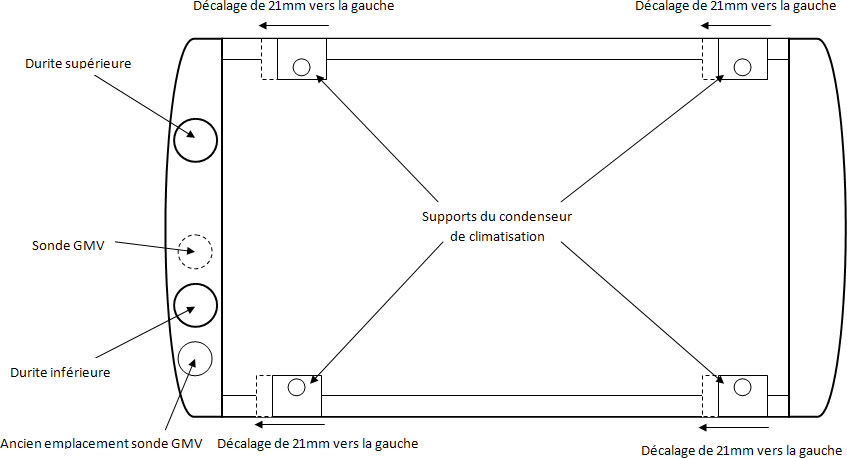

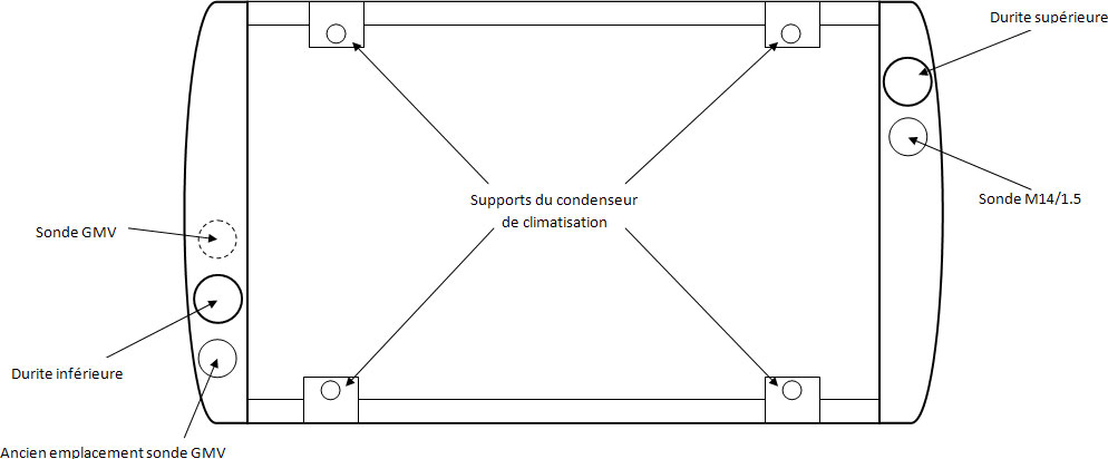

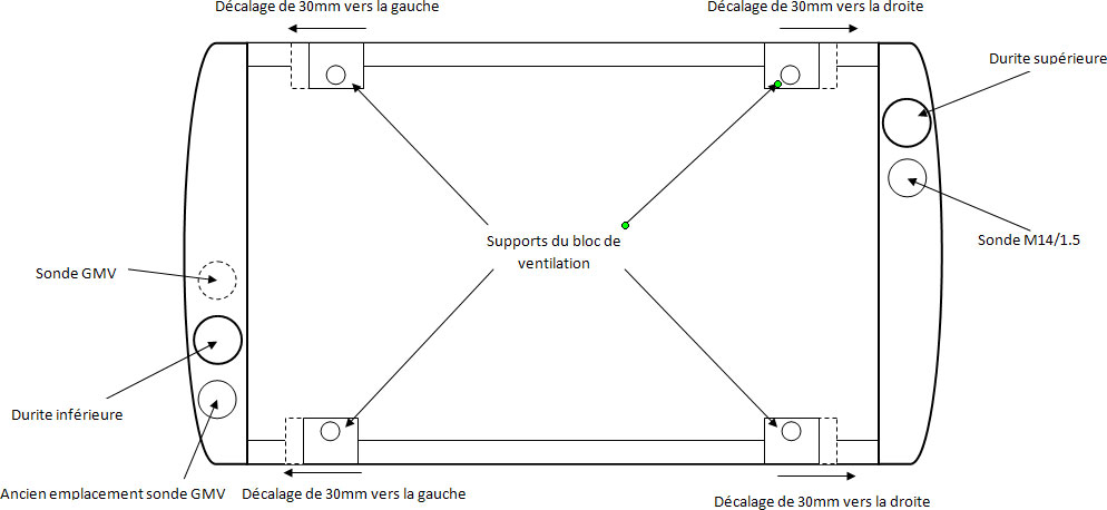

Voici les plans de reproduction :
Machouse (V6 Turbo phase 1 205ch) :
cooldrick (Limousine V6 Turbo avec AC) - Tronic (HAS phase 1 avec AC) - heuliez25 (Limousine V6 Turbo avec AC) :
cooldrick (V6 Turbo 182ch) - Maxime (V6 Turbo 182ch) :

Re: [Proposition] Reproduction tout type de radiateur moteur
Impecc, on y voit bien plus clair
Merki son eminence
Merki son eminence
- Véhicule : Renault 25
un zolie travail serieux et soigné, impeccable ces petits schémas cher ami

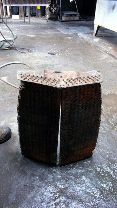

Le gars s'occupant de la refabrication de nos radiateurs est spécialisée dans son domaine depuis 40 ans. J'en ai profité pour vous faire quelques photos de ce qu'il était en train de faire aujourd'hui...
Refabrication d'un radiateur de Citroën B2 (cotée 200 000€) :
Voici le faisceau très spécifique et sur mesure qu'il vient de terminer (avant mise en peinture). On peut distinguer la grosse calandre de la citroën juste derrière :
Voici l'ancien faisceau :envy: :

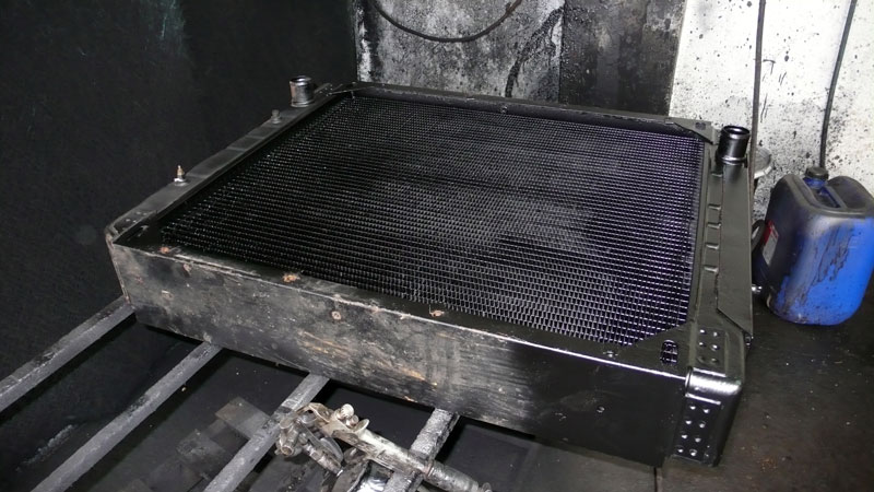

Autre type de refabrication sur mesure (avant mise en peinture) :

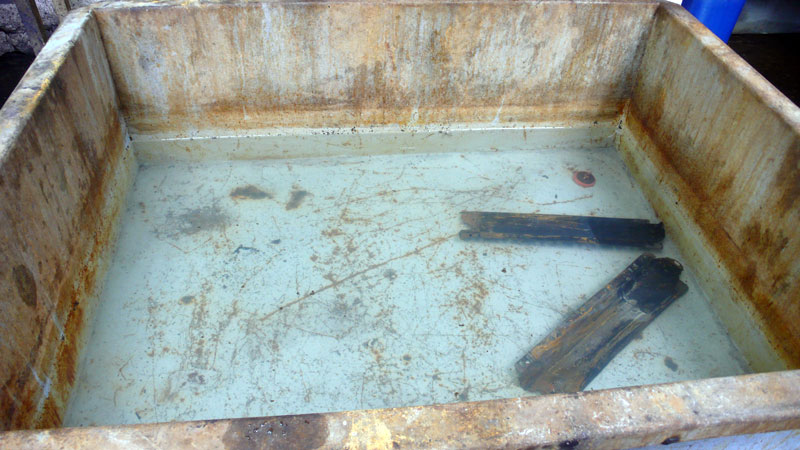

Le bac à eau pour éprouver l'étanchéité des radiateurs mis sous pression :

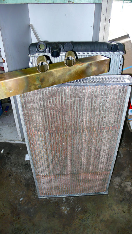

Un radiateur en voie de finalisation :

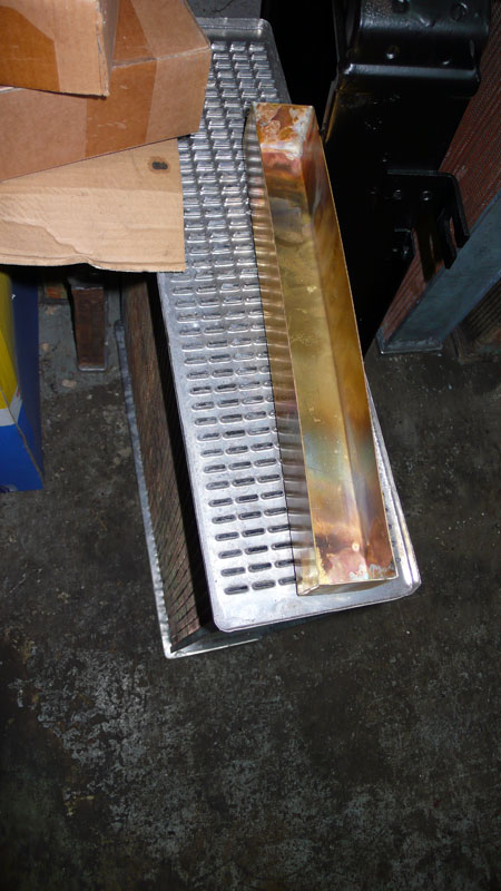

Et voici le faisceau commandé sur mesure (taille spécifique) pour le radiateur BEHR du 205ch. On voit bien sur la tranche, que les faisceaux sont doublés :
Après... Y'a plus gros si vous voulez

Ce que j'ai retenu : en 40 ans d'expérience, on voit très nettement que le gars connaît son métier sur le bout des doigts. De plus et sans précisions de ma part, il a été capable de me citer toutes les différences entre un radiateur 205ch et 182ch. Concernant le 182ch, il se souvient de l'emplacement de cette sonde spécifique sur des radiateurs qui ne sont pas restés longtemps au catalogue.

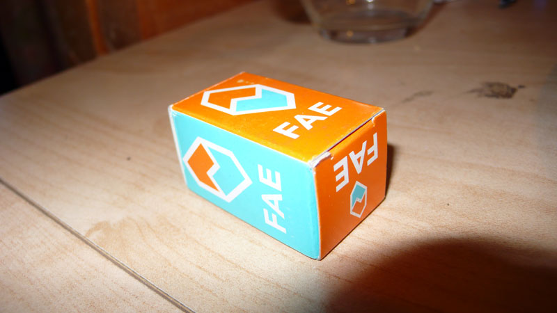

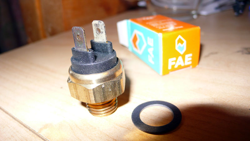

La 1ère sonde de température pour l'extracteur d'air vient d'arriver :
